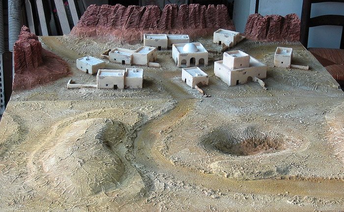

voila mon nouveau projet pour l'avenir, faire des éléments modulables permettant de constituer des tables de jeu. Depuis quelques temps, je suis en contact avec un joueur qui c'est lancé dans l'aventure. J'ai été tenté d'en faire une pour le salon de la maquette de Mourmelon, mais ma P1 étant de finir la peinture de mes figurines, j'ai dus laisser tomber.
Le principe est de faire des plaques aux dimensions standards (60 cm x 120 cm), recevant un décor basique, champs, rivière, chemin, qui peuvent en posant un décors complémentaire, arbres, bâtiments, etc. constituer en les assemblant faire des tables variés.
Voici, pour exemple deux tables faites par le joueur précité:
Cette première table est prévue pour des parties dans le désert de Libye.
Tables de jeu modulable 110
Tables de jeu modulable 210
Tables de jeu modulable 310
Tables de jeu modulable 410
Tables de jeu modulable 510
Tables de jeu modulable 610
Tables de jeu modulable 710

Merci. Comme support, je vais prendre des planche de polystyrène extrude utilisé pour l'isolation en bâtiment. A brico dépot, il y en a qui font 60 cm x 120 cm et 2 cm d'épaisseur. Pour la solidifier, je vais la coller sur du contreplaqué ou de l'agglo, en 2 cm d'épaisseur. Pour renforcer les cotés, on ma conseiller de mettre une fine couche de sable fixé à la colle à bois. Concernant la surface de jeu, les reliefs seront faits avec du polystyrène collé est protégé par de l'enduit.
Je vais me lancer durant les vacances de fin d'année.

Après une période assez chargée, j'ai enfin un peu de temps pour me lancer dans la fabrication de plaques modulables. J'ai commencé hier par une 1e plaque, je tâtonne un peu. J'ai collé la plaque sur du contre plaqué de 10 mm et commencer à mettre en place le relief. Par rapport à mes prévisions, je ne vais pas utiliser d'enduit sur toute la plaque. Pour les routes, je vais utiliser de la colle pour dalles de polystyrène et pour le reste de la plaque, de la peinture texturé. J'ai fais un petit test avec l'enduit, ça alourdit considérablement la plaque, alors qu'avec la méthode précitée, elle reste assez légère.
Pour cette 1e plaque, je me suis un peu inspiré de la carte N°3 de Squad leader. J'ai du adapter car si j'avais voulu faire la carte à l'identique, elle aurait fait 1 m x 3 m !! Pour la suivante je vais m'inspirer de la carte N°4.
J'essayerai de faire des photos, est j'espère que l'on pourra les utiliser assez rapidement.
